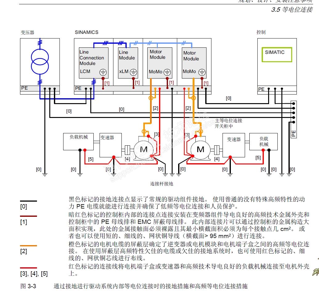

下载中心,搜索“选型手册 EMC 安装指南2012“”.。
