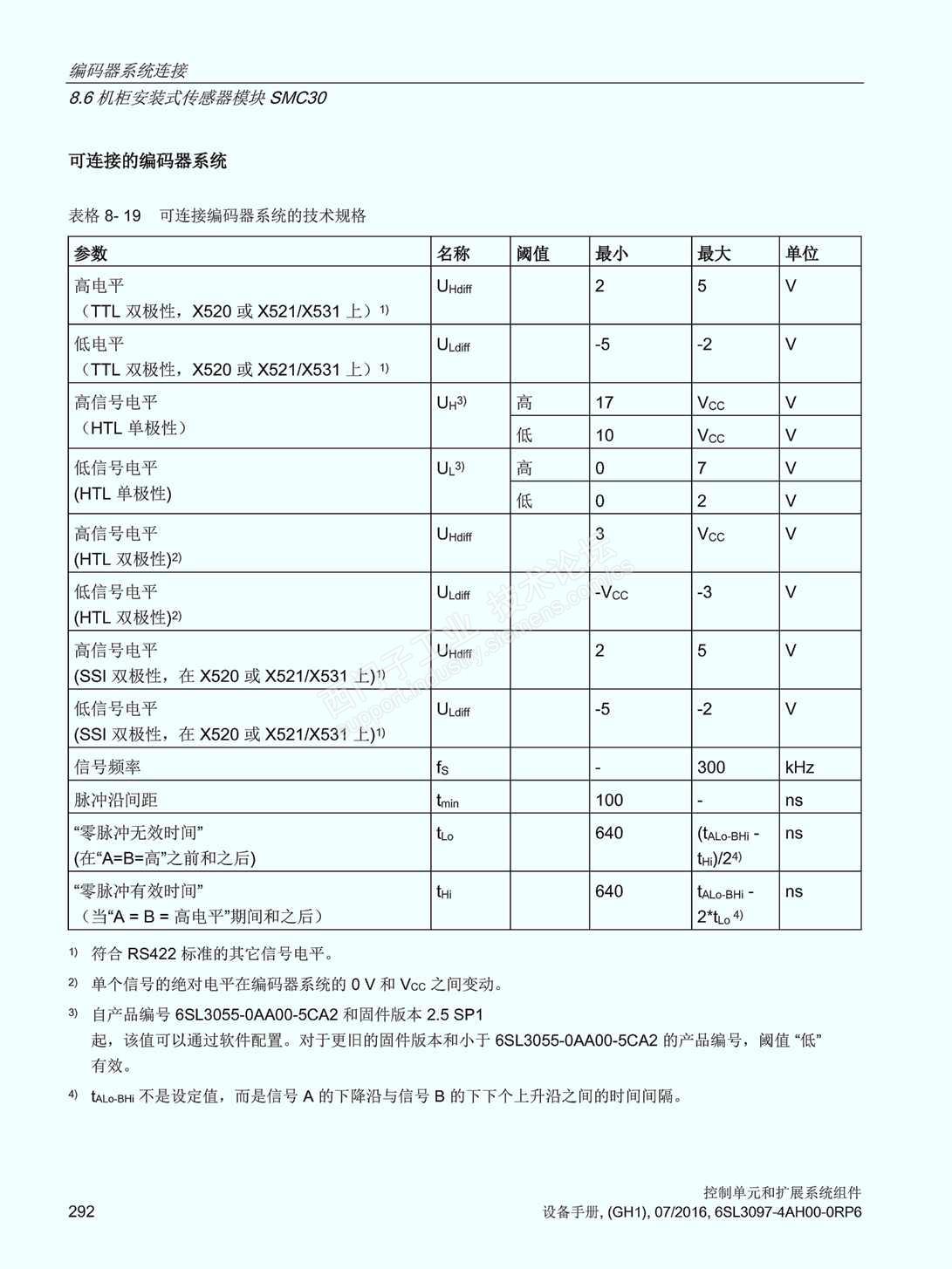

费了好大的功夫,才找到了楼主想要的。尽管是模板,但西家传动的东西,类型一样,参数也一致。做个参考吧。
