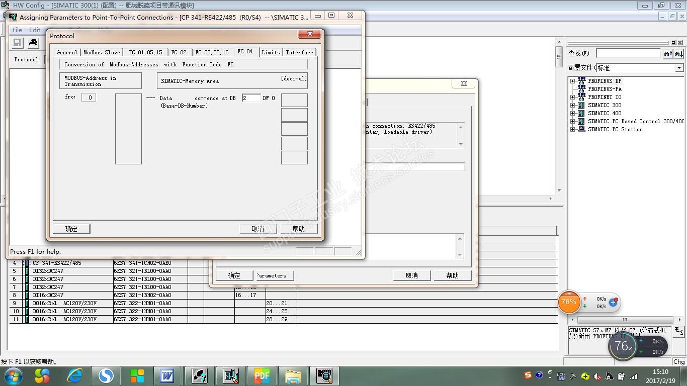

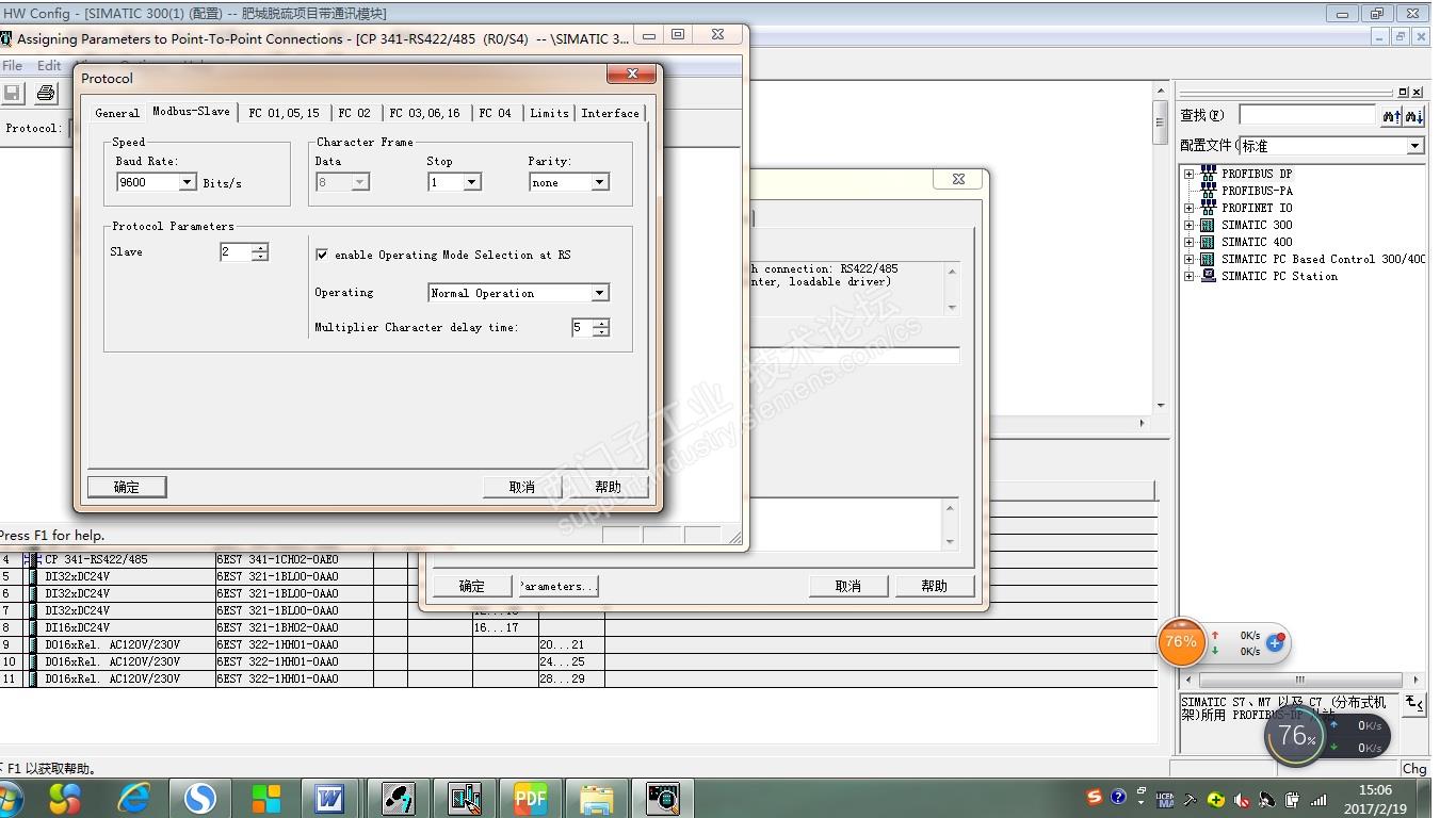

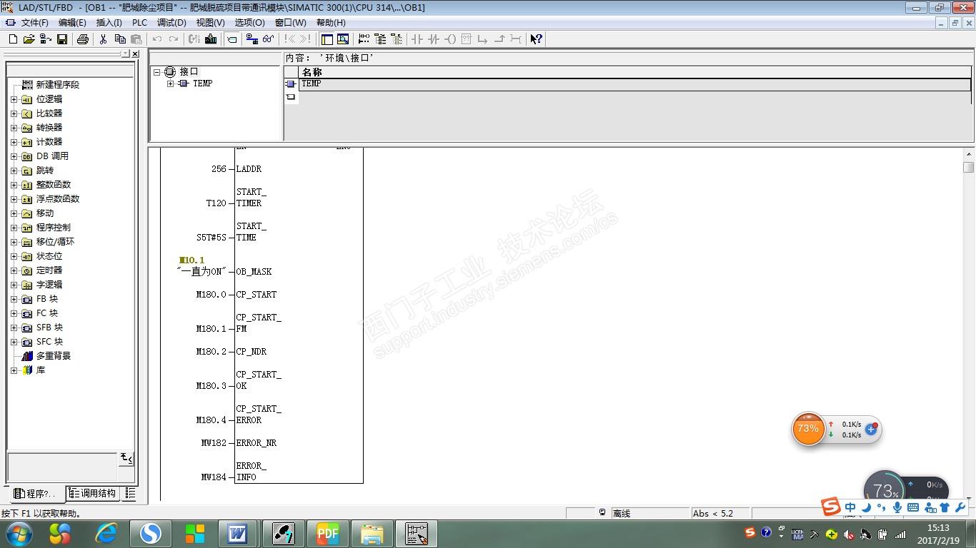

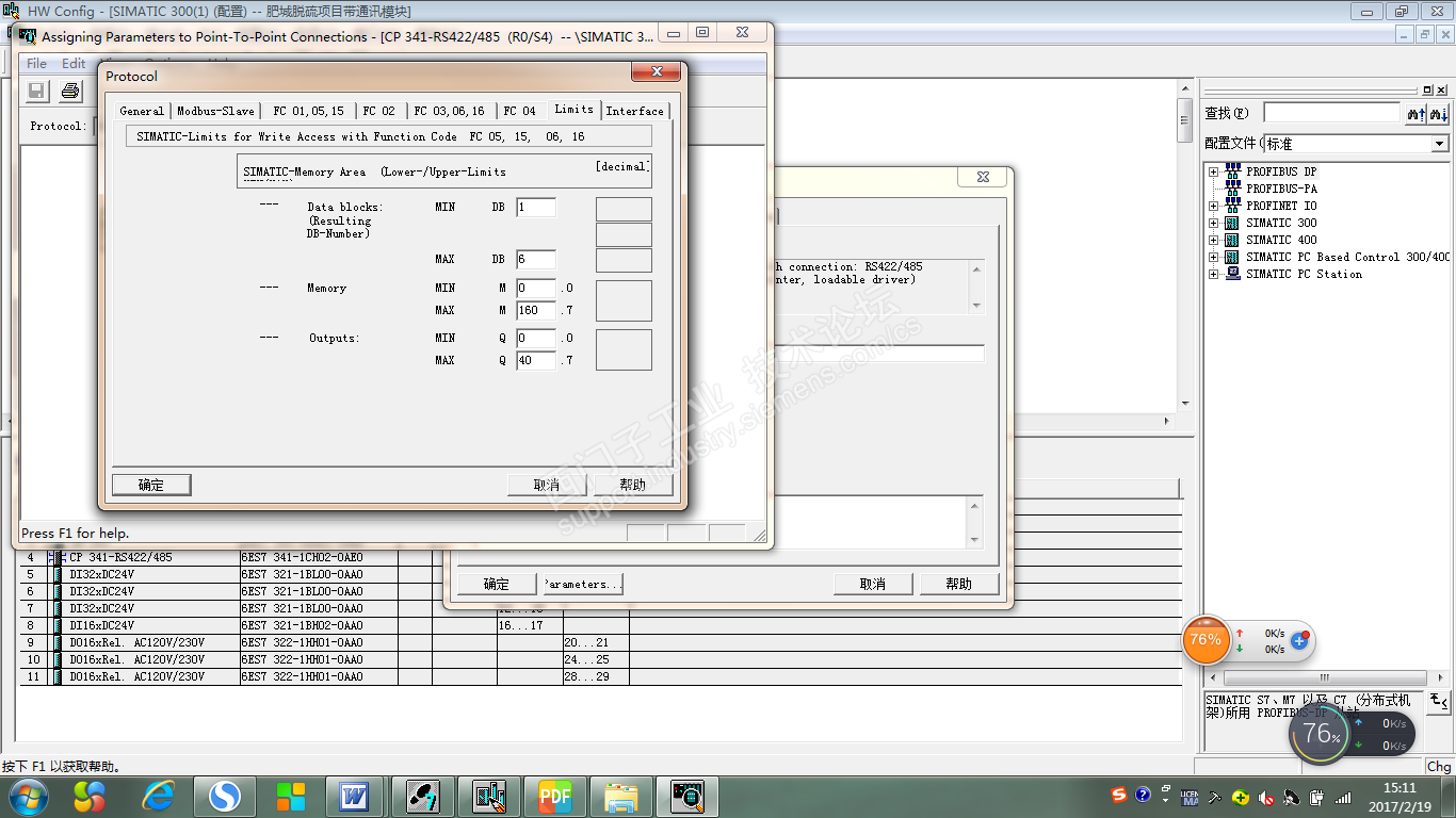

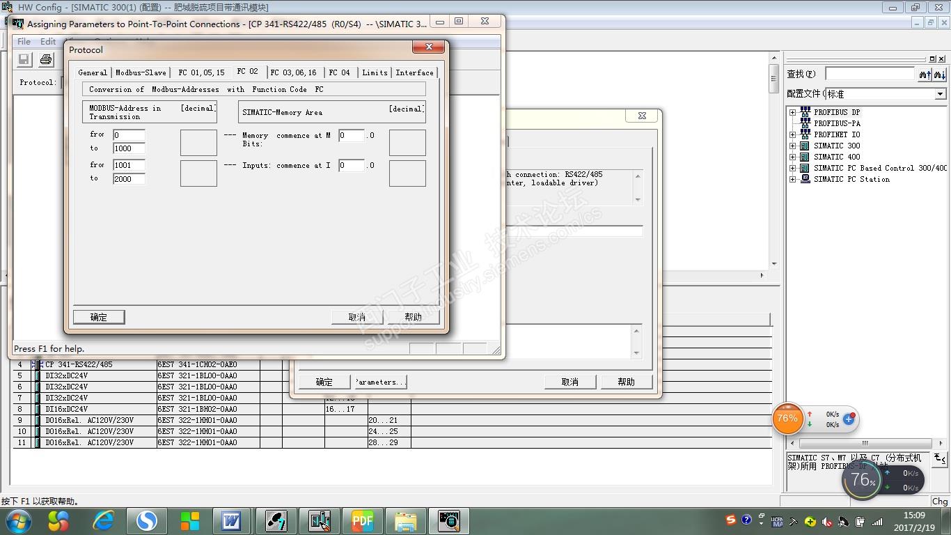

对的,我就是连接的4,和11.
详细的配置如下:
1.S7-300:(从站)
CPU模块:CPU314:6ES7314-1AG14-0AB0
通讯模块:CP341:6ES7341-1CH02-0AE0
从站硬件狗:6ES7870-1AB01-0YA0
接口模块:IM365
`其余的为32DI与16DO ,2AI, 2AO.
2.DCS(主站)
3.通讯模块:UW5131
4.通讯协议为:MODBUS RTU
5.CP341从站参数设置如下:
ZQG11
