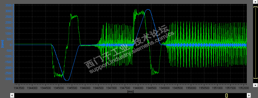

S120驱动1FT7伺服电机带绝对值编码器走绝对位控,伺服电机静动态优化好后运行大概半年时间都很正常,最近运行时伺服电机偶尔出现3s左右噪声,响声很大,监控曲线发现出现噪声时扭矩波动很大。请大家帮忙分析下是什么原因呢,谢谢!
