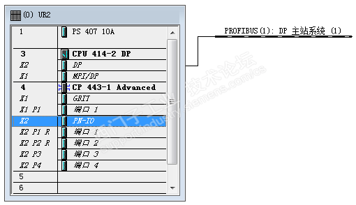

STEP7新建一个项目aaa,插入400站点,硬件如下:
CP443-1设置如下:

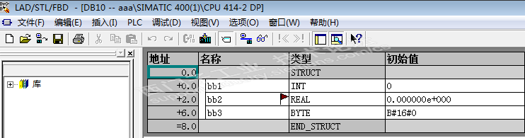

在412CPU程序里添加DB10如下:

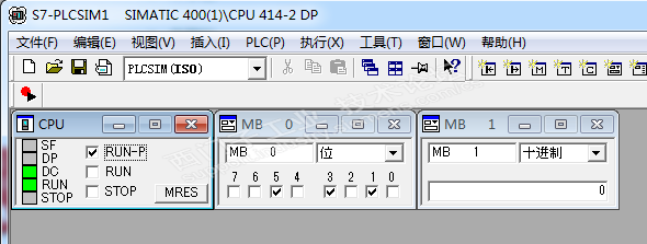

打开PLCSIM,将程序下载到PLCSIM

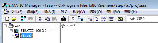

接下来在在aaa项目下插入OS站,重命名为wincc1,并右击wincc1编译:
此处选工业以太网。

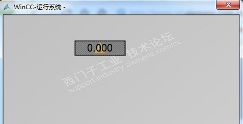

在新建的start画面插入IO域,连接变量bb2,
保存画面后,激活运行,wincc运行系统显示叹号,到底哪里出错了呢?
