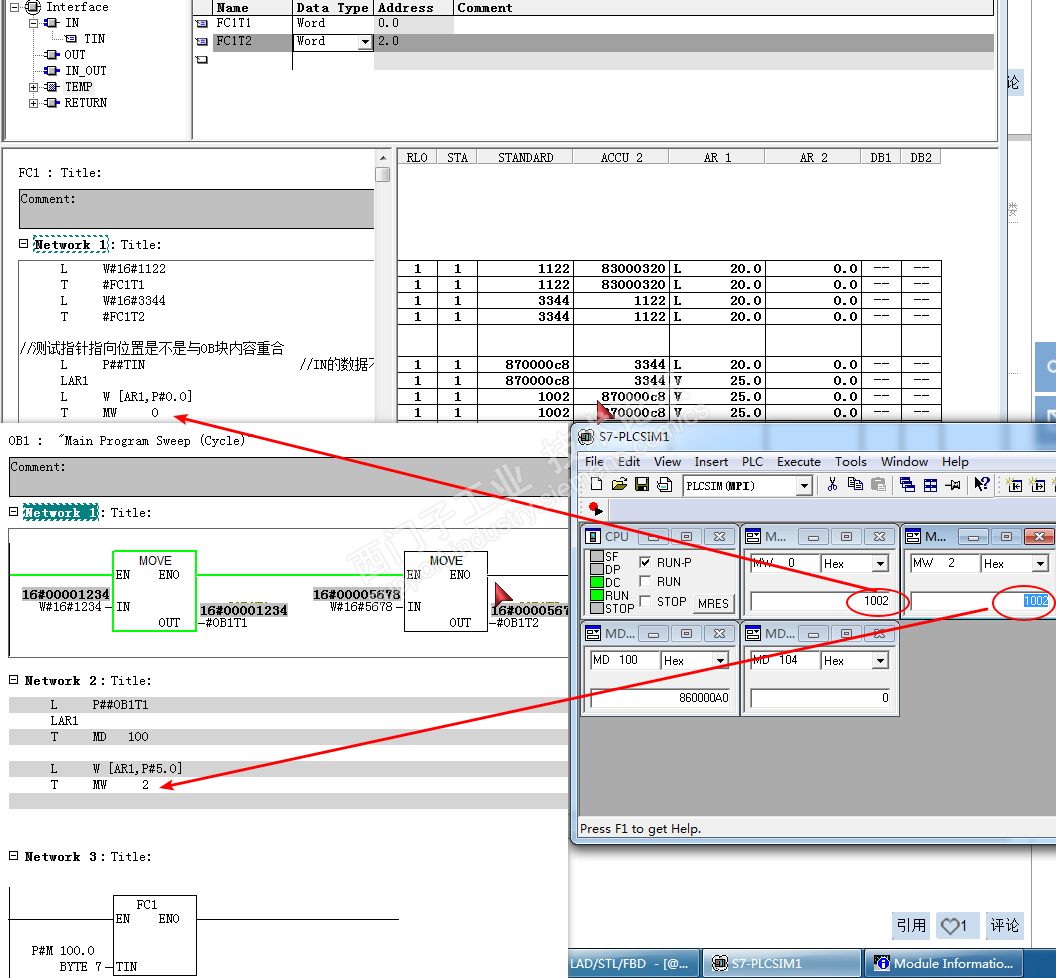

以下是引用20151013在2017-02-19 23:01:00的发言 >35楼
一点疑问:L W[AR1 P#5.0]取得是OB1的L25.0的值,也即V25.0中的,16#1002,但是按照执行的顺序是先执行OB1中的网络2然后再调用的FC,也就是说程序第一次执行OB1的L25.0的未知的?
以下是引用RENHQ在2017-02-18 20:18:43的发言 >28楼:下面是OB1的程序上...
引用28楼详细内容:
下面是OB1的程序
上面是FC1的程序
上面可以看出来V区域也是OB1的L区域
或者说所有的的V L区域都是一个区域 和电脑内存似的,一个程序打开了,就占用一定的内存,关闭了就把
未知啥意思?
我也没对赋值啊
您说的是不是这个意思?
L W[AR1 P#5.0],开始我是不知道AR1偏移5和FC1指针重合的,在执行了FC1之后,我看到指针指的地址是V25.0,就猜是不是OB1的L25.0
OB1T1的偏移地址是20,所以我就再加5看看对不对,结果正是
