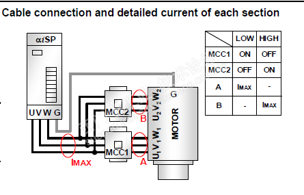

是的高速主轴都是可以星形和三角形两种速度控制。
借一张不是西家主轴的图
