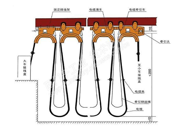

回复:西门子mm420电机缺相不报警
看雪001
    2498
    88
    238
注册时间:2012-04-25
发布于 2017-02-20 15:18:55
13楼
在变频器与电动机之间最好是不要用滑触线,因为载频比较高,滑触线接触不好易产生操作过电压,损伤变频器,使用拖链或者导轨拖线更合适吧
