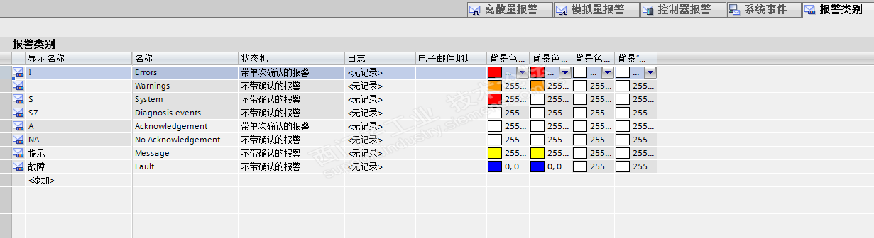

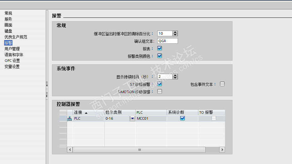

使用TIA博图面板1500做报警时,出现系统运行时,报警类别组态的颜色显示,改了报警控件的属性设置也不行,最后找到原因是“报警类别颜色”的选择框需要勾选。
