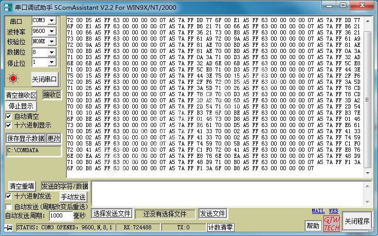

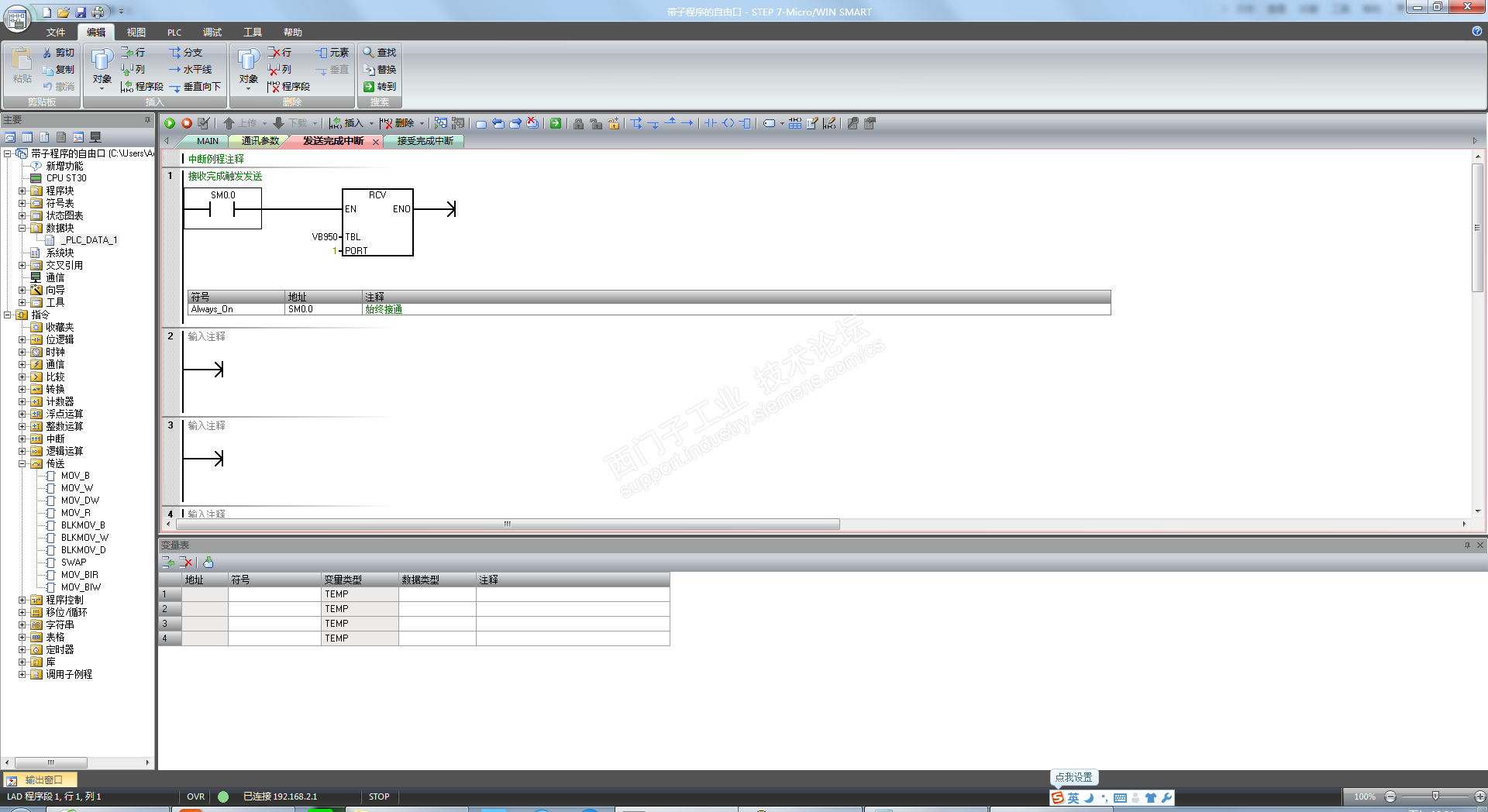

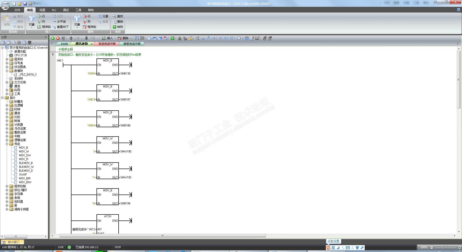

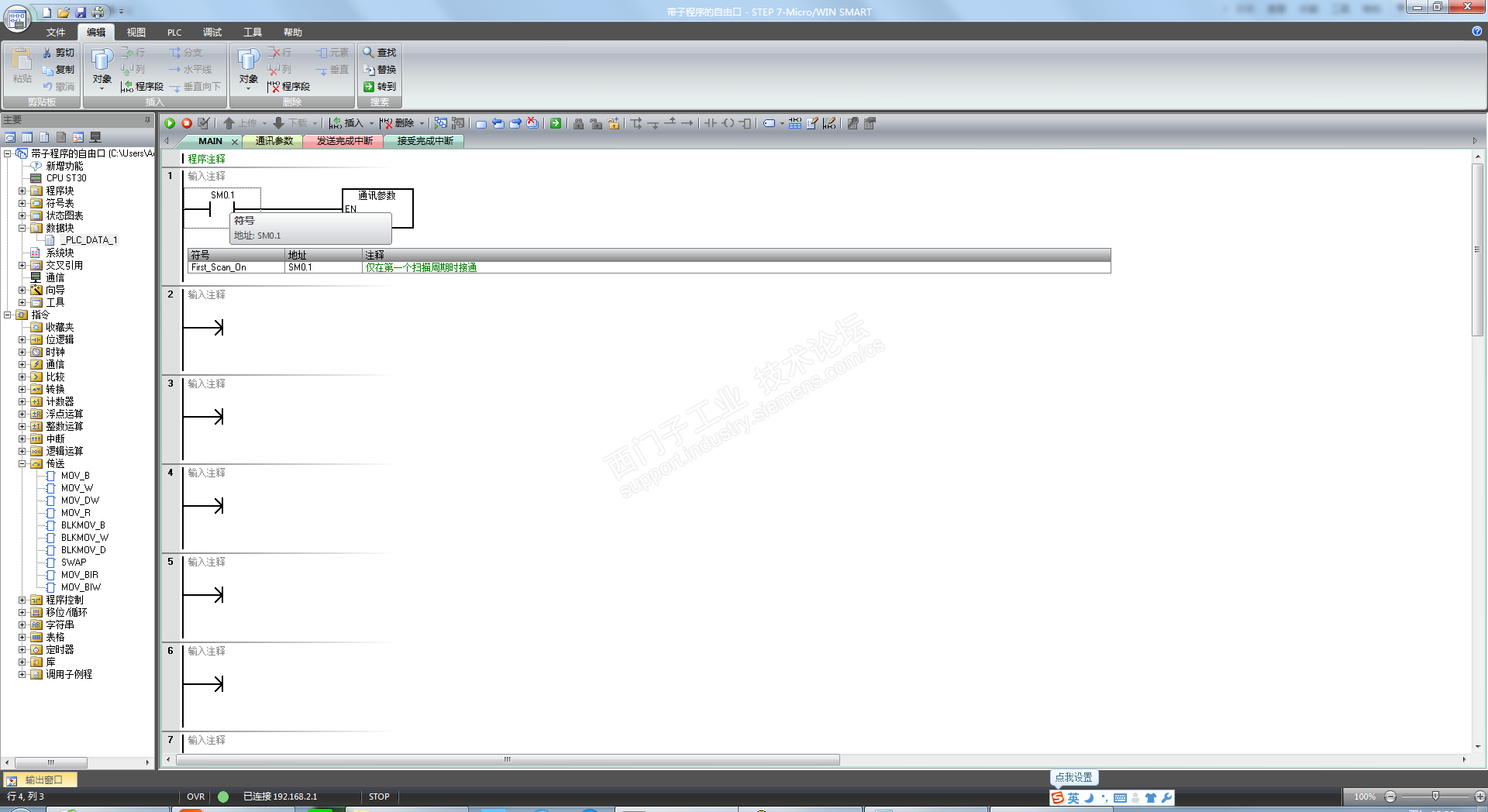

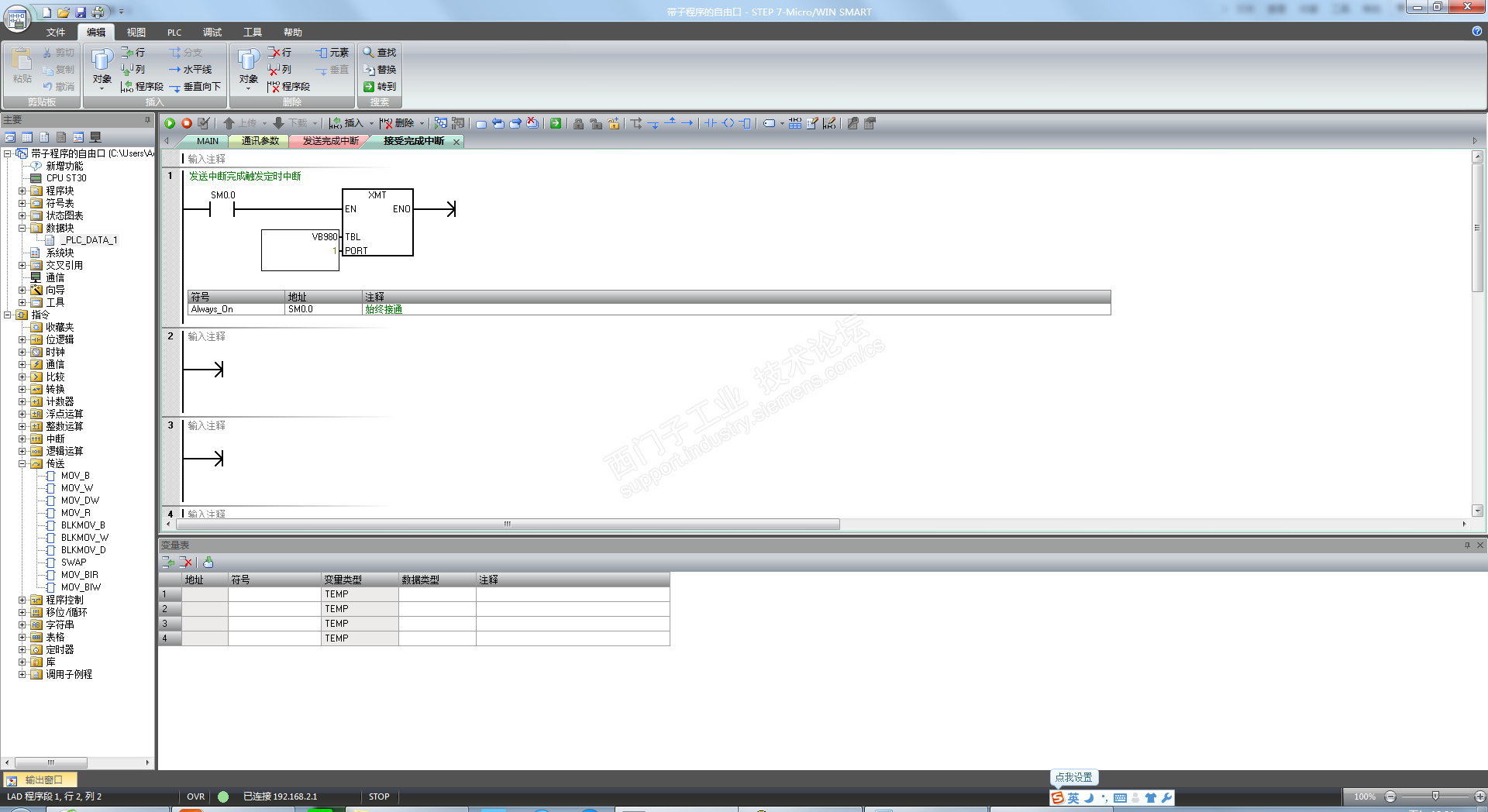

我写的自由口协议。以A5开始接收的。5ms后终止接收,发的数据为A5 FF 63 00 00 00 00 07.正常收到的应该是A5 FF 45 A8 00 78 54 A6.现在程序用串口助手能能看到收发信息,接收的信息只能是00以后的数据前面的没有。我设置了smb188和smb187的,smb188没起作用。而且程序只能用串口助手发一下程序才运行一次。
下面附程序图片
