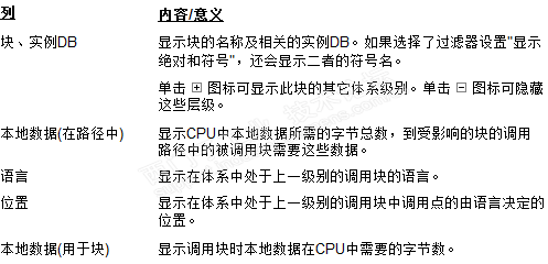

以下是引用RENHQ在2017-02-20 20:48:23的发言 >1楼
那个你能不能把帮助截个图我看看
英文的我也看不大懂...
谢谢了。。。
go ahead
