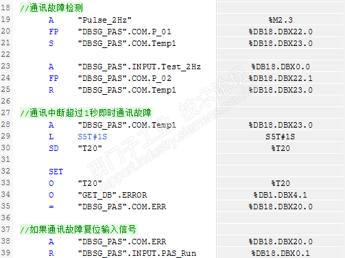

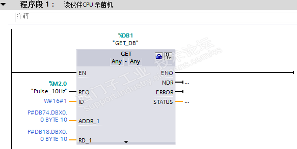

以太网S7通讯,当网络中断时,DB信息无法进行更新,保持原有状态,这时读取的DB块信息不是实时信息,虚假信息会对设备造成严重后果,所以必须对读入DB块信息进行复位,设备报警、必要时快速停机。
程序例子:
