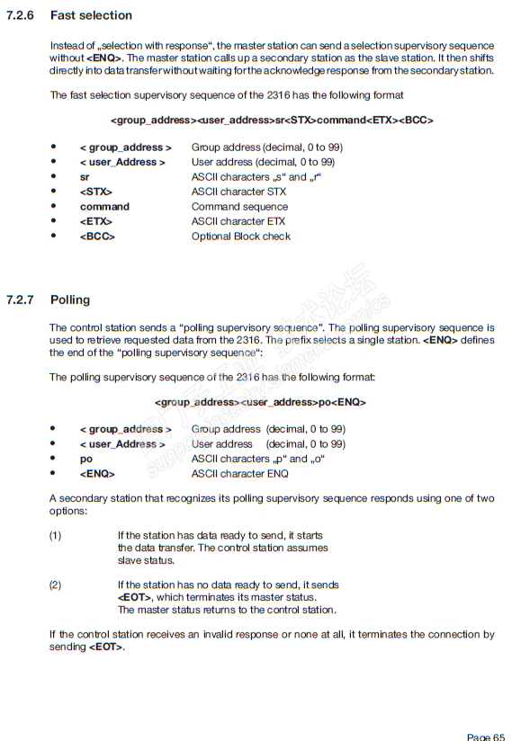

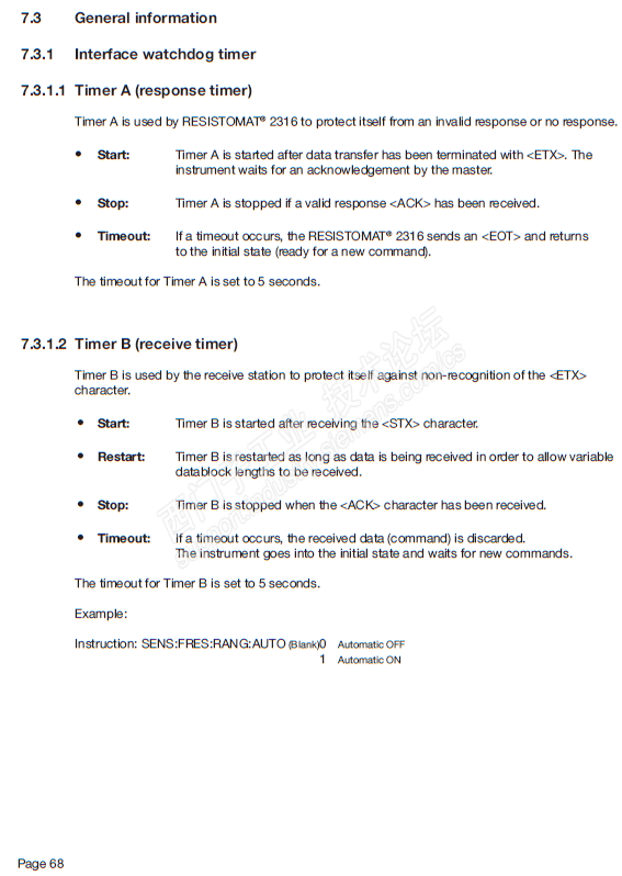

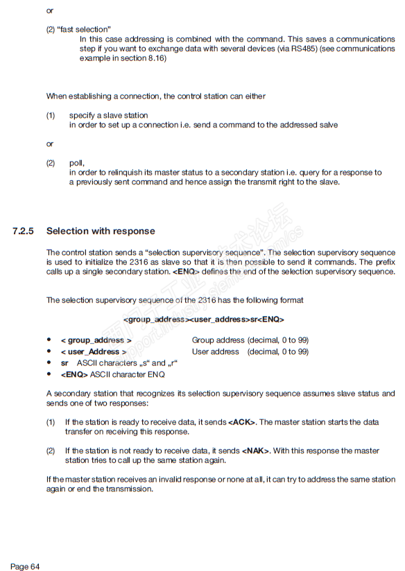

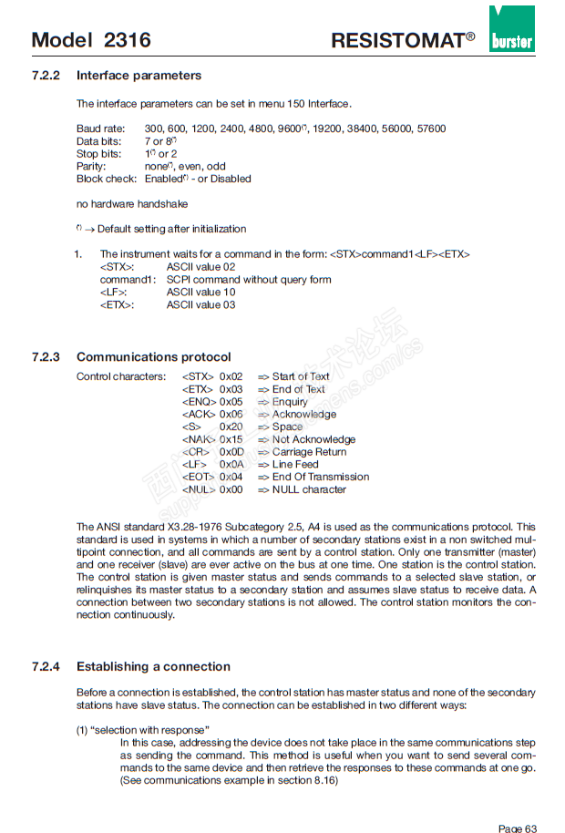

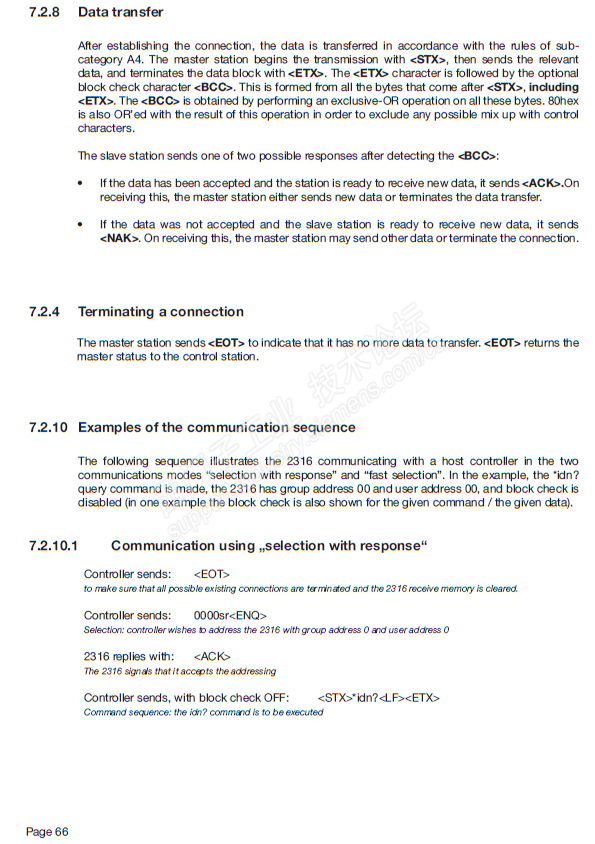

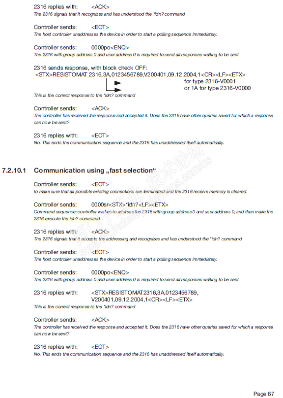

   谢谢分享,看了你的发的技术资料,这个激光传感器的通讯协议好像不是标准的Modbus ASCII码通讯协议,协议很简单哦;
   有个问题,想请教一下,我有份电阻测试仪,德国Burster出的ASCII码通讯协议,很复杂,麻烦帮忙看看,非常感谢;见下图,共计6张;
