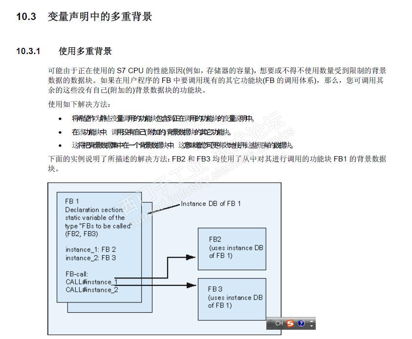

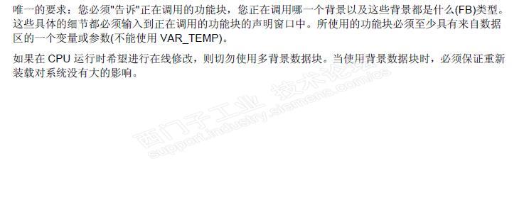

回复:在程序里面发现这些程序块,如何查看他们的功能!
威师爷
    5108
    47
    256
注册时间:2013-09-18
发布于 2017-02-21 21:23:50
4楼
这个就是编程手册上面对多重背景的部分介绍
