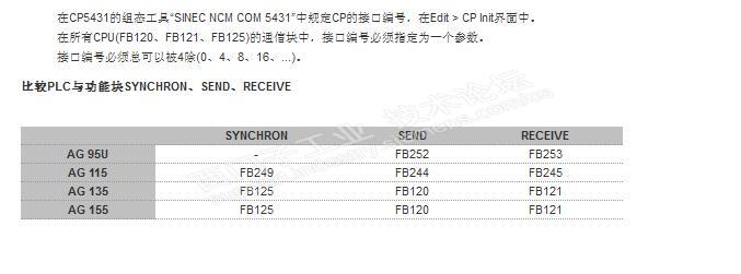

回复:求大神帮我解读一下这段S5程序,同时在S7中要如何转换

FB253是通讯功能块
