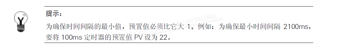

你确定T41到200了吗?虽然你4个定时器各设定50,加起来貌似200,但实际的定时时间并没有到200
看系统手册 2002/04版第204页最后
