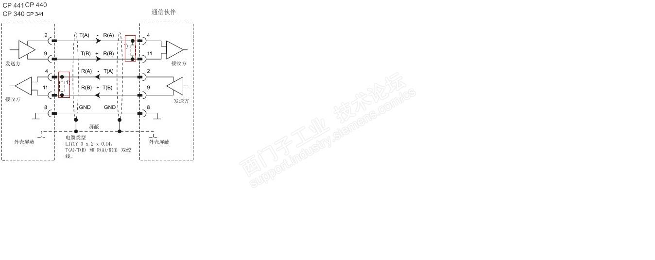

  1. 首先感谢各位的大力帮助。特别是对edward0730侠士表示感谢,问题已经解决了.
  2. 是电缆连接错误。
  3. 我当初定的是西门子的原装RS422电缆,2端都是15针的公插头,由于DCS的UW5131模块是接线端子的,无法连接插头,只好把插头减掉直接接线。然而DCS不支持RS422连接,只支持RS485连接,所以用万用表量好4与11对应的颜色,直接接到DCS的UW5131模块的端子上就可以了。可是问题就出在这上面了。
  4. RS422接线图:
  5. 剪插头的时候把量好的那一头剪掉了(当时是棕色与白色,信号地是灰色),所以就按棕色是11,白色是4就接上了.而此时实际接上的是2和9,所以就是肯定连接不上。后来拔下插头,重新测量4,11;实际上就变成绿色与黄色了,把绿色与黄色接上,就OK了。RXD与TXD就会交替闪烁了。
  6. 是我的一次粗心,也是对RS422接线不熟悉,所以才造成了此次的RS485通讯无法正常连接。
        再次对各位的大力帮助,表示感谢,谢谢各位。
