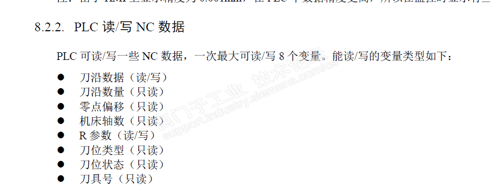

回复:828D系统的Z轴36100不让修改
菲戈
    5874
    61
    642
注册时间:2009-01-22
发布于 2017-02-23 08:13:07
7楼
以下是引用西范斯在2017-02-20 20:53:35的发言 >2楼:可能厂家做的plc在写这个参数!
看了一下,如果是828D的话,PLC应该无法写机床数据。截图为简明调试手册2013
