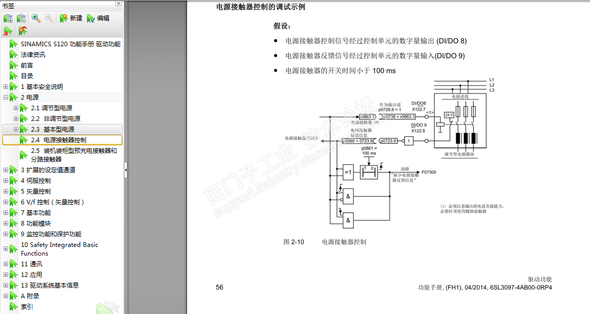

下载这本<S120驱动功能>手册看一下啊第二章“电源”就知道上电预充电怎么设置参数了
