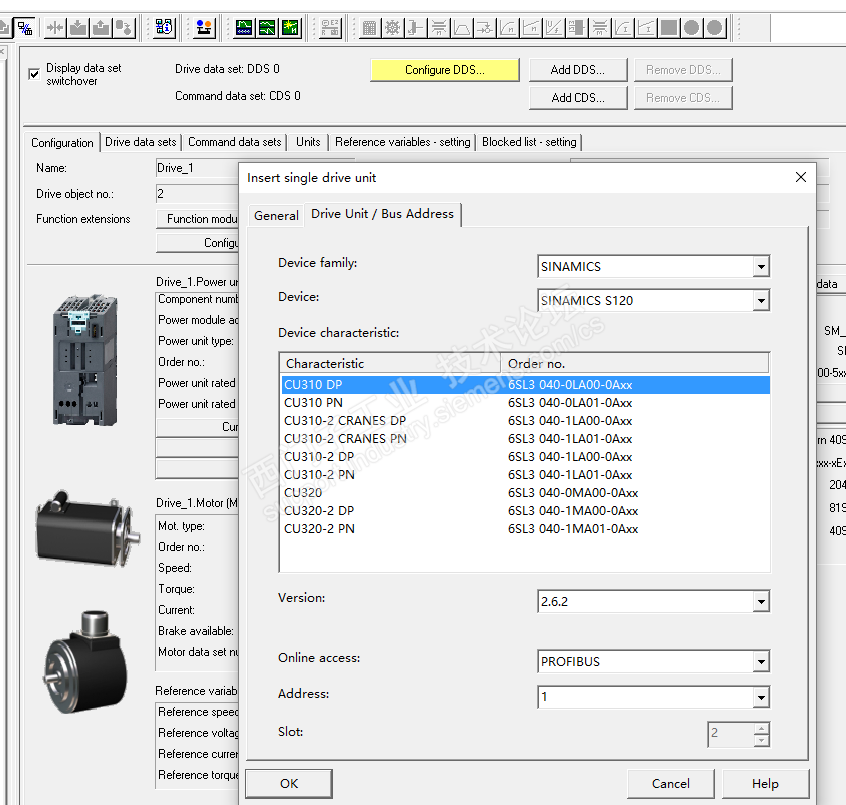

嗯,缺少服务包。SSP。
你可以,断电停机,拔下CF卡,里面有SSP.ZIP文件。复制到硬盘,安装。
安装方法,STARTER的帮助里有,(输入SSP,检索)
或者从全球技术资源库下载。
按说应该是自带的,你没有全选吧。
