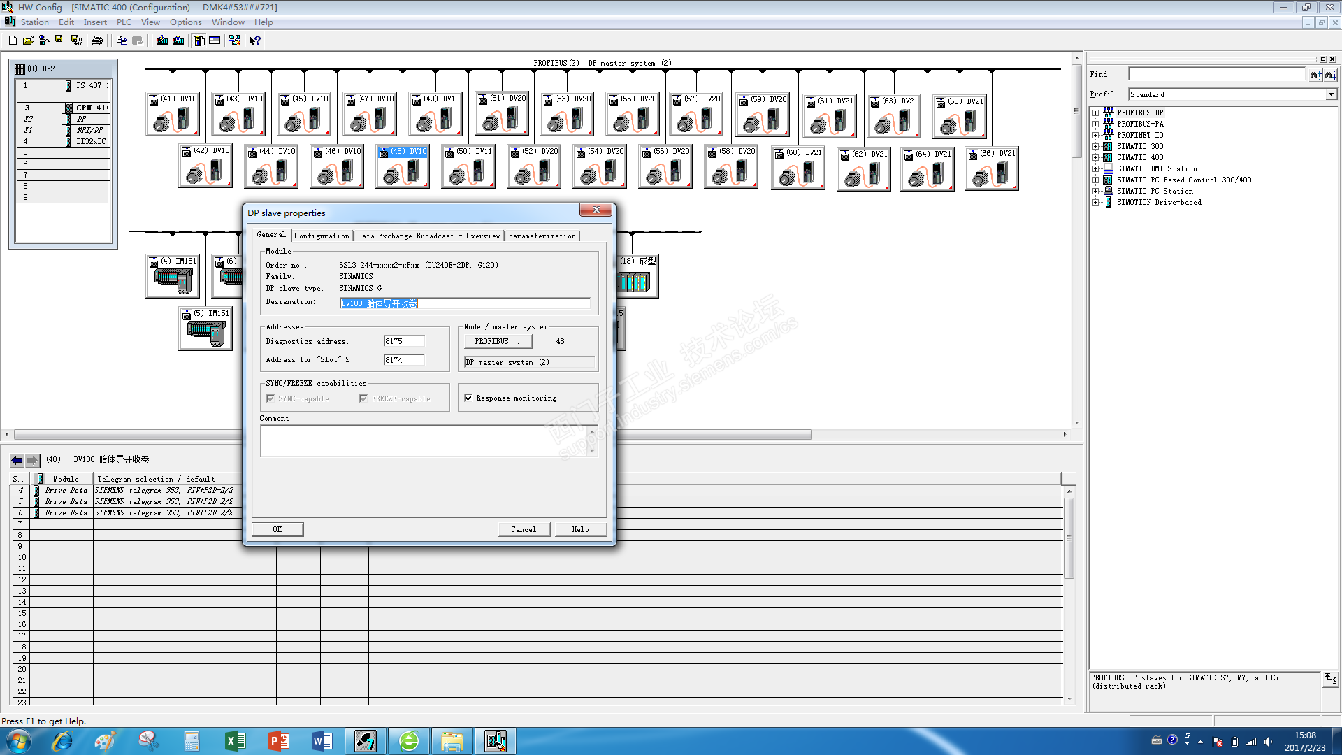

以下是引用柳叶随风在2017-02-23 15:09:16的发言 >2楼
CU240E
以下是引用yming在2017-02-21 16:33:43的发言 >:哪个G120?CU是哪...
引用详细内容:
哪个G120?
CU是哪个?老的还是新的?版本?
PM240-2还是PM240?
从STEP 7这看不出来的。
主要是:
1、CU240-2DP的版本。较低的版本有BUG。最好是升级到4.6以上。但4.7.3又有许多改进,辨识、调试方法也不同。现在都到4.8了。
2、CU下面的PM(功率模块)PM240和PM240-2性能是不同的;PM240-2现在可替代PM340。
这些信息应该在STARTER下查找,或者在安装有StartDrive的TIA查找。
总之,新的G系列控制要比MICROMASTER精细,要求的电机数据也比较多。
把这些版本信息查清楚,打热线电话请求帮助。
