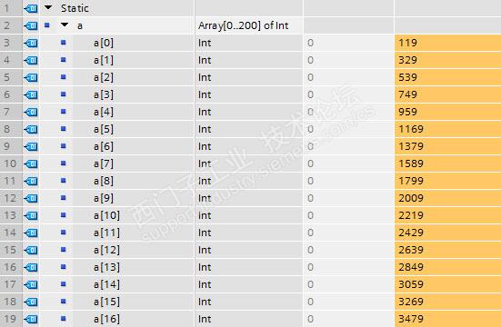

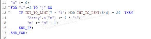

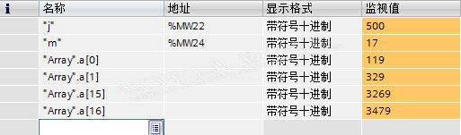

       据说爱因斯坦出了一道这样的数学题:有一条长阶梯,若每步跨2阶,则最后剩一阶;若每步跨3 阶,则最后剩2阶;若每步跨5阶,则最后剩4阶;若每步跨6阶,则最后剩5阶;只有每次跨7阶,最后才正好一阶不剩;请问这条阶梯共有多少阶?
       SCL程序如下:
       仿真结果如下图所示:
