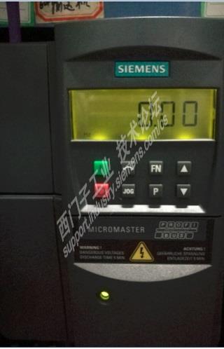

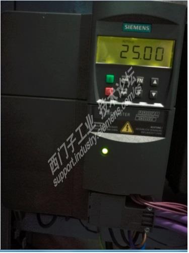

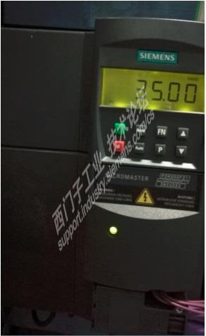

 用了这么多年的MM430变频器,最近才注意到原来MM430在Profibus总线通讯模式下,还支持面板手动操作。
但是相同系列的MM440就没有这个功能:
通讯参数设置:P0700 =6   CB在COM链路上(CB=通讯板)
                          P1000=6   CB在COM链路上(CB=通讯板)
这是MM430特有的功能吗?为什么要这样设置?有什么优特点?
