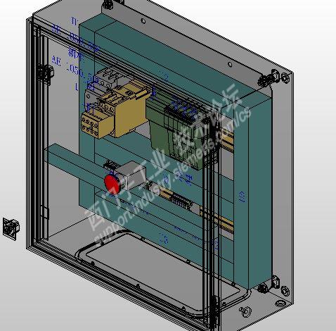

 这个需要有部件库,很多大公司的电气元件应该都有适用某个电气软件的库,没有的只有自己做了,
下图来源于EPLAN 示例 3D安装图
 我一般就是2D安装图,框图,比例缩放
