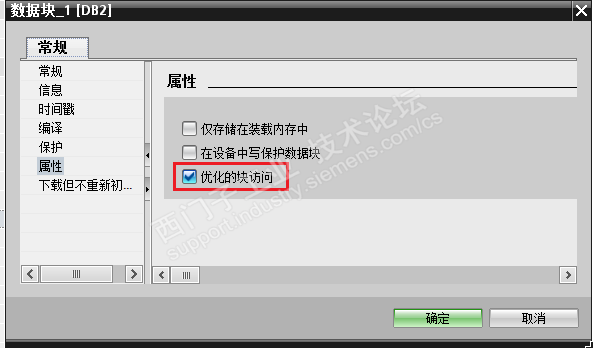

以下是引用yming在2017-02-24 13:35:45的发言 >5楼
怎么会没有?
取消了,就是从前的有地址的DB。
推荐的就是全部用符号名;变量名寻址,所有实际地址,均在编译后,由系统决定;大大增强程序的可移植性,增加程序运行的速度。
