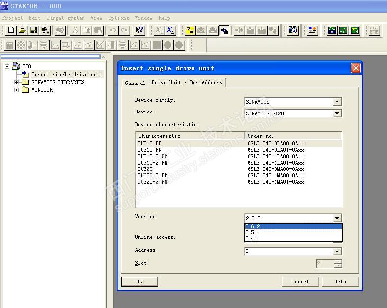

 感谢  yming 和 kdrjl   两位老师的耐心回答,问题已经解决了。在全球技术资源里下了这个SSP_SINAMICS_V2_6_2安装好,就可以在线了。
