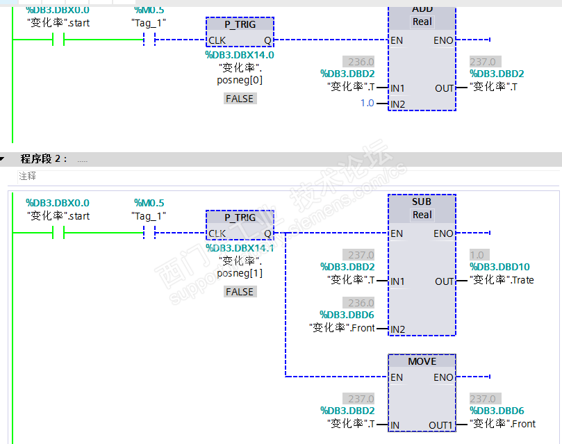

利用扫描周期,过程控制中,求温度的变化率,类似于SCL做上升沿

 过程控制中求物理量变化率
利用扫描周期,过程控制中,求温度的变化率,类似于SCL做上升沿 已锁定
