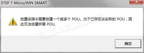

放置该指令需要创建一个或多个POU
12545
2017-02-26 11:14:56
就是这个,我全部程序都查过了,找不到这个名称的POU,但是总是出这个,谁教教怎么查询或解决
补充:
找出原因了,由于自建的这个库程序中引用有其他的自建库,而程序中也有这个库,故不能再添加。像这类嵌套的程序库问题,西门子有办法解决吗?
