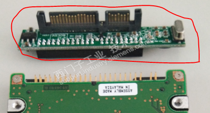

以下是引用zhikong在2017-02-27 11:05:33的发言 >16楼
谢谢您,回复的真快啊
以下是引用渔明鱼工在2017-02-27 10:35:14的发言 >15楼:你要用一个老一点的...
引用15楼详细内容:
你要用一个老一点的移动硬盘盒,然后将840D的硬盘拆下来,找一台电脑装上GHOST可以在windows窗口下进行GHOST备份,然后再恢复到新的硬盘上,我发过贴子。
http://www.ad.siemens.com.cn/club/bbs/post.aspx?a_id=1314914&b_id=20&s_id=106&num=15#anch
以下是引用zhikong在2017-02-27 10:19:45的发言 >:大神您好,请问是怎...
引用详细内容:
大神您好,请问是怎么解决的能告知一下不啊
这是我前天通过微信帮助别人的维修分享。
http://www.ad.siemens.com.cn/club/bbs/post.aspx?a_id=1374371&b_id=20&s_id=106&num=0#anch
如果是新的移动硬盘盒,要买一个转换接口,见图:
