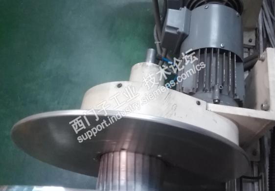

今天进口线上一台切边收卷电机强制冷却风扇不转,导致收卷电机温度高,

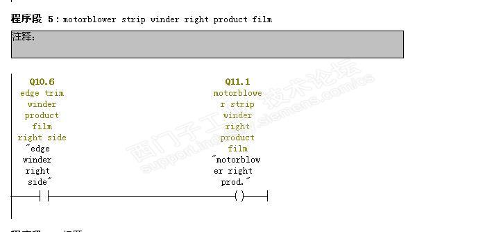

维修完成后,转念一想同时期安装在其他地方的风扇都正常工作,为什么这台的使用时间偏短点,查看这个风扇的控制程序,控制原理很简单,风扇同收卷电机联动的,切边收卷到一定直径后需要停止,间隔几秒拆除好卷后,重新启动电机收卷,这就造成了冷却风扇的相对频繁启停。
