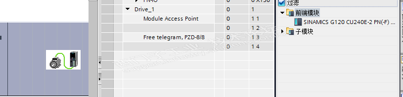

回复:用S7-1500运动控制的电子齿轮指令能否实现两个G120变频器之间的速度同步?
henry.wang
    999
    31
    380
注册时间:2016-05-25
发布于 2017-02-27 16:17:11

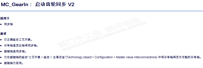

 没这么用过,分析一下感觉应该不行:
如果是G120的话应该没有运动控制的资源:
