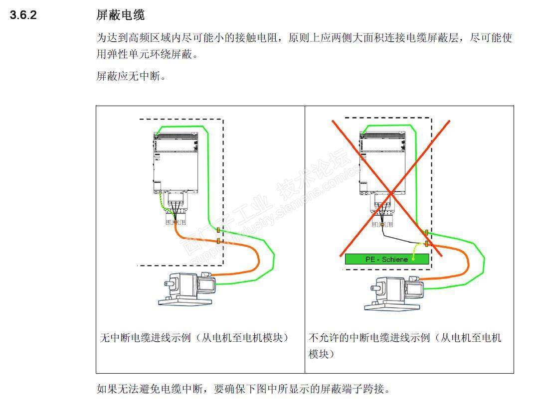

看楼主的变频器下端,并没有使用屏蔽线,可能电柜到电机使用了屏蔽电缆,但柜内几乎是“裸奔”,图上要求,即使电柜内也要使用屏蔽线,从变频器出线端开始就该进行电磁屏蔽了。
另外一个是变频器的散热,出风口和进风口都被线槽挡住了。
