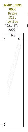

RS触发器解析
RS我们首先要知道什么是R什么是S 在西门子的编程环境里,R是复位;;;;;S是置位,这个理解了以后就要从我们的CPU的工作原理上说明了,我们都知道PLC的扫描是从上到下从左到右扫描的,这里大家发现什么没有?
那就是RS是置位优先触发器,为什么呢?那与CPU的扫描顺序有关系了,同一个信号,肯定是最后扫描的那个信号有效。RS触发器,R在前面扫描复位了,S在后面,扫描又置位,也就意味着两个信号同时动作,因为扫描顺序的原因,这个触发器是置1位为1的!所以叫置位优先触发器!
备注:从下面的RS触发器的LAD框框可以看出来R在上面S在下面!

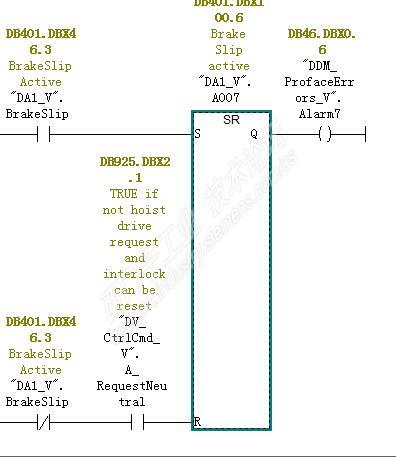

SR触发器解析
SR我们首先要知道什么是S什么是R在西门子的编程环境里,R是复位;;;;;S是置位,这个理解了以后就要从我们的CPU的工作原理上说明了,我们都知道PLC的扫描是从上到下从左到右扫描的,这里大家发现什么没有?
那就是SR是复位优先触发器,为什么呢?那与CPU的扫描顺序有关系了,同一个信号,肯定是最后扫描的那个信号有效。SR触发器,S在前面扫描置位了,R在后面,扫描又进行了复位,也就意味着两个信号同时动作,因为扫描顺序的原因,这个触发器是复位为0的!所以叫复位优先触发器!
备注:从下面的SR触发器的LAD框框可以看出来S在上面R在下面!
这个还是比较好理解的!与CPU的车,是扫描顺序有关系RS触发器,R在前面先扫描S在后面,所以肯定执行后面扫描的结果,SR触发器,S在前面扫描,R在后面扫描,所以肯定是执行后面扫描的结果。
这是个人见解!如有更加合适的说明希望纠正!
