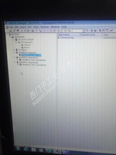

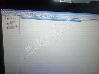

以下是引用执着探路者在2017-02-23 07:45:55的发言 >5楼
谢谢您的回复,以下的图片是刚到现场拍的照片,请查看。
以下是引用隐身人在2017-02-22 08:43:22的发言 >1楼:上传个图片来看看。
引用1楼详细内容:
上传个图片来看看。
显然scout单独新建项目时在线查找后不识别,而最终从step 7 中打开可以在线,
只能说明ssp 包是正确的,而scout 本身有问题!现场多数时间是scout 建立新项目在线查找!记得我上次装scout v 4.4 hf 7 还是hf 11 就是这种问题(只试了840dsl 和828d, 没机会试其他sinamics ),后来就改starter 了!
