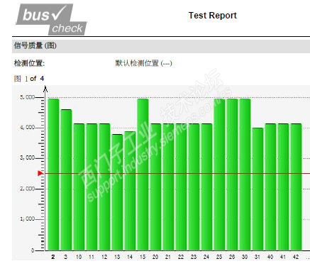

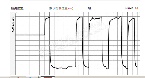

以下是引用freeshift在2017-02-28 15:33:02的发言 >2楼
 建议使用第三方软件进行DP诊断,可以解决大部分DP引起的问题。
避免打广告,就不说产品名称了,一个工厂买了一个,几个车间谁需要谁借过去用,每年做一次DP总线的检测,找出信号比较低的站点,加中继或者弄线解决,保证信号强度都在平均线以上,就能避免绝大部分DP问题,
现在除了因移动设备搞出来的柔性电缆闪断外,基本没有因为DP操过心。
设备好像几万块钱。
这表是好东西,不过一般用户估计舍不得花那么多钱去买。
