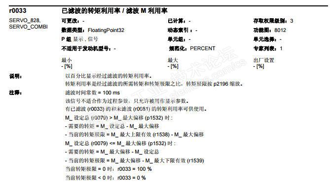

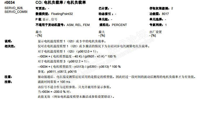

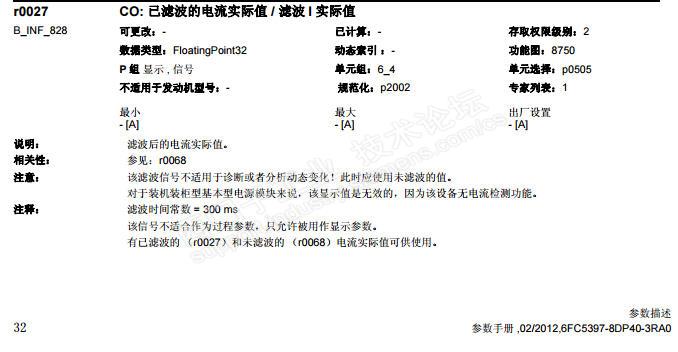

回复:求助西门子828在哪里看电机的负载
七彩云
    287
    36
注册时间:2016-12-27
发布于 2017-03-01 09:54:22
4楼
详看参数描述手册。
