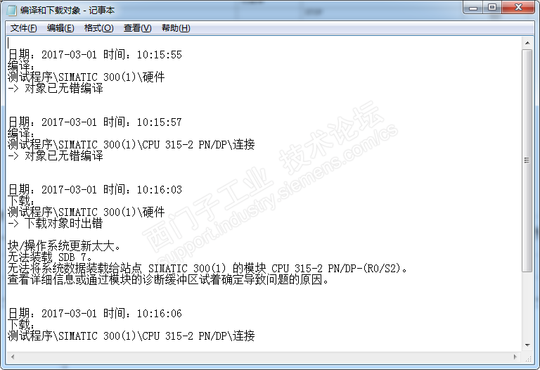

以下是引用工控川页在2017-03-01 10:17:08的发言 >
前辈,按照您所说的方法试了好几次,依然没用。好愁~~~
给你组态的硬件与实际硬件是否匹配?在线把所有程序块系统块全部清除掉,如何给CPU进行一次存储器复位,复位完成以后断开电源再上电,如何再进行一次下载看看吧
