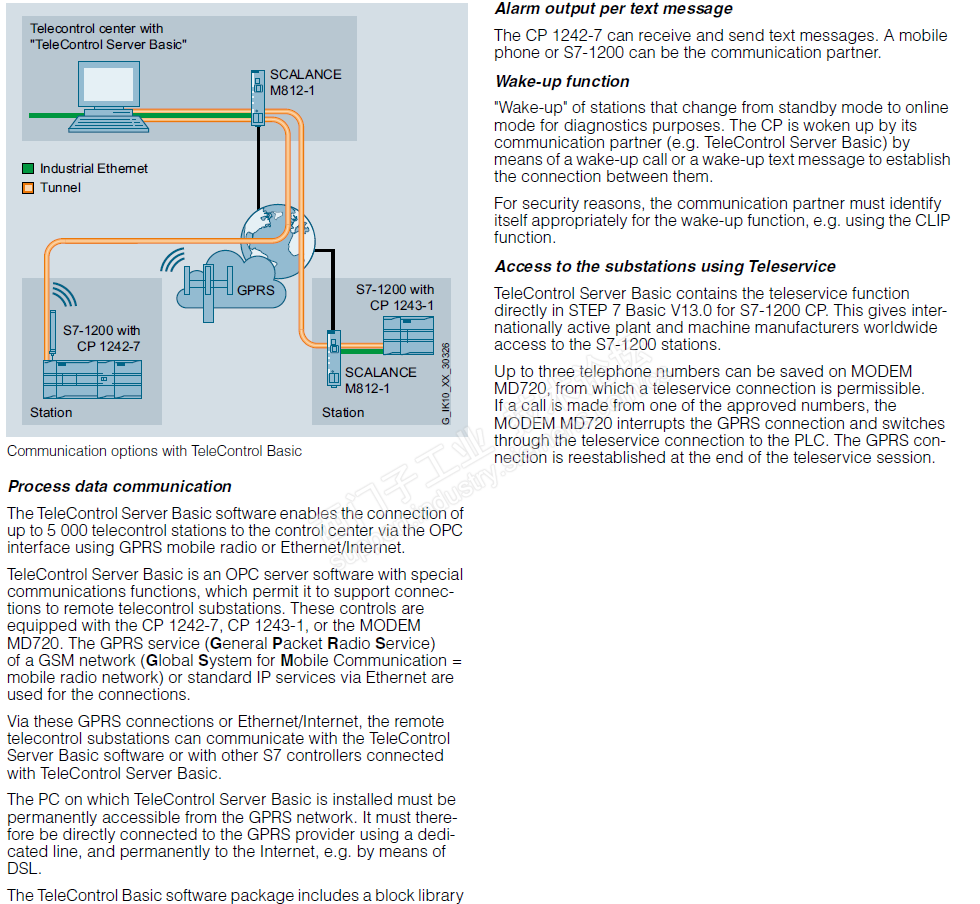

以下是引用shine在2017-02-27 09:10:01的发言 >10楼
这是一个能适用于比你的很远还远的方案
貌似可以但是估计成本会很高
他们一个子站的成本预算为50000
