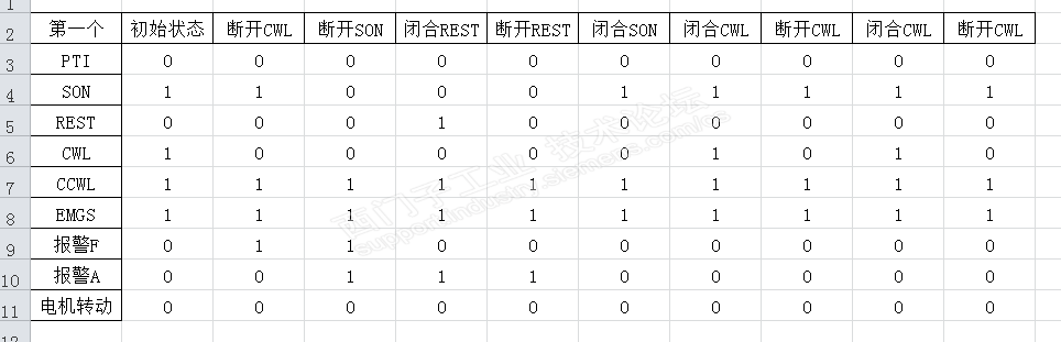

    1. 按照给了使能不给PTI模式下测试限位会如何。
    测试表格如下图:
测试结果:在变频器使能状态下,不给PTI状态下,变频器的CWL功能是首次有效有报警,后面再次断开CWL功能无效,无报警。断电重启后是再次首次有效,再次断开无效。CCWL一样。
          在实际应用中这种情况遇到的概率应该非常少。

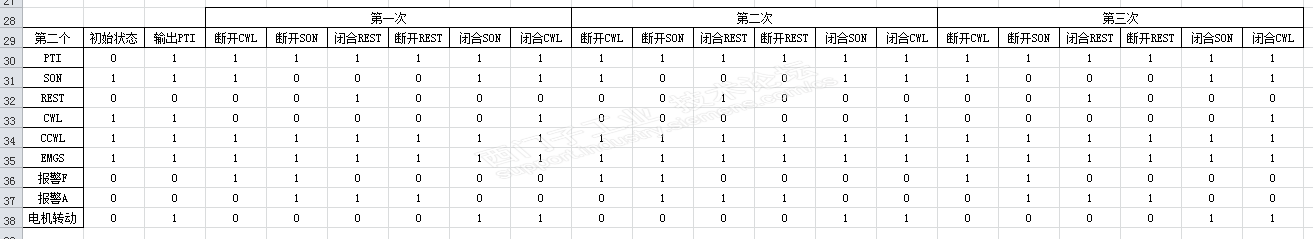

    1. 按照给了使能,给PTI模式下测试限位会如何。
    测试表格如下图:
测试结果:在变频器使能状态下,给变频器PTI后,按照实际的数控机床撞击限位开关模拟,是每次撞击限位CWL的下降沿会立刻触发F7492报警。按照正常流程,只要在给PTI伺服电机运行模式下,CWL每次下降沿都会触发F7492报警。
    我也模拟了一个不可能出现额情况,就是当我撞击限位后,如果我在使能断开闭合前再次闭合CWL(在实际应用中不可能撞击限位后停机,然后限位开关在未再次启动转轴前CWL自动闭合的,所以说不可能出现的情况),然后闭合使能,在脉冲下伺服运行,断开CWL是不能停机的,然后再闭合CWL,再断开CWL就会触发报警F7492。也就是在报警F7492后,使能伺服运行后,CWL信号必须有一个上升沿,然后才能触发下降沿报警。
     我发觉了一个奇怪的现象,就是我同样的方法测试CCWL在PTI伺服电机运行模式下,CCWL只能首次有效!
    在电机运行中,首次断开CCWL报警F7491,按照上面的方法,再次闭合断开时没有反应。我以为我接线错了,但是接线错了也不应该首次 报警F7491,报警就证明没有错。
    我在疑惑下还是调换了CWL,CCWL的接线,就是把CCWL标签的按钮变成CWL,把CWL标签的按钮变成CCWL,结果还是报警F7491首次有效,操作过程步骤顺序是按照F9492的过程操作的。
    调试结果就是CCWL在外部脉冲输入下,CCWL功能还是首次有效,复位后再次闭合断开无效,重启后首次有效。为什么会是不一样,我也疑惑中。

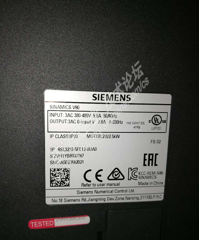

我的变频器固件版本V10300,变频器参数如下图:
希望大家能给点意见,我去试验。
