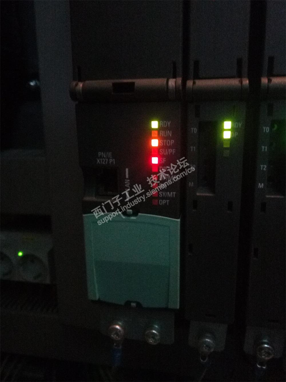

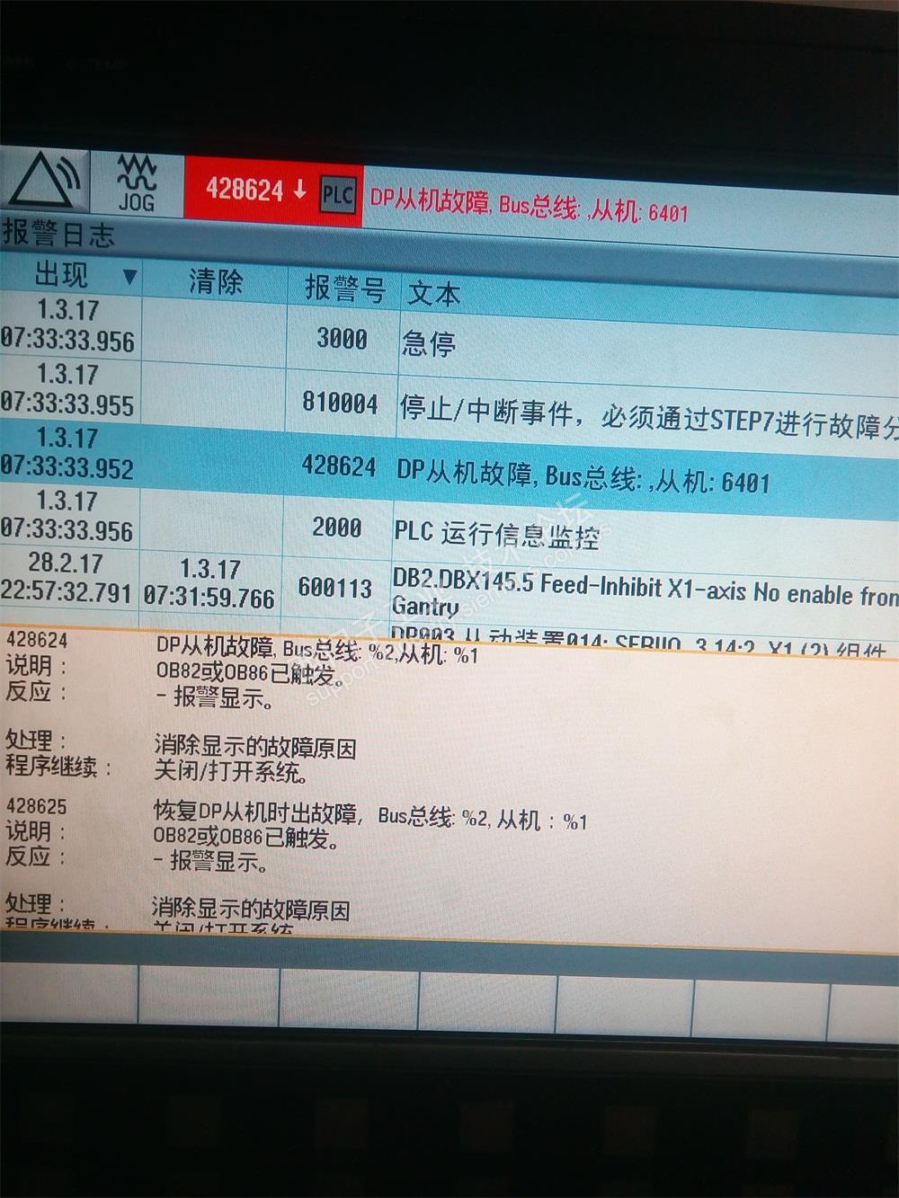

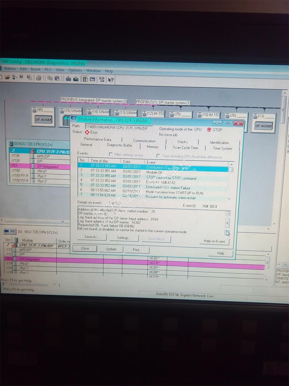

机床打开控制电压,然后启动液压,PLC停机的故障。此故障已经出现多次,每次断电重启,再开机又正常。报警信息、NCU720.3的状态以及STEP7硬件诊断如图,请各位大侠帮忙分析,是什么原因导致的故障。
