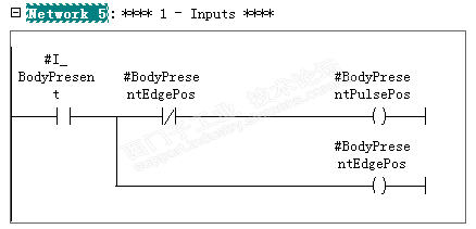

 应该只有一个扫描周期吧!上升沿和下降沿就一个扫描周期内有效,下一周期失效,因此在也程序在FB内使用
来制造一个上升沿,而不需要占用M点。
