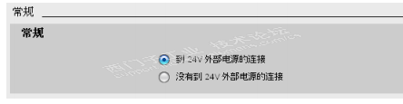

补充一下
在S7-1500 系统中有三种方式接入系统电源
● 通过 CPU 接入(系统较小时使用的方法)
● 通过 CPU 和系统电源接入(大型系统单独通过CPU已经供电不足)
● 仅通过系统电源接入
对于S7-400的PS和S7-1500平台下PS 功能是类似的,对于S7-300的PS和S7-1500平台下的PS功能不是一个概念了,PS307相当S7-1500 的PM模块。
在 S7-1500 系统中PS 电源不是必须的,如果系统小,完全可以由CPU或者ET200SP的接口模块来提供系统电源。
一个机架中最多可以分3个电源段。系统电源还可以同时由PS模块和CPU/接口模块供给
使用PS模块是需要在硬件组态(0,2-31号槽中),它可以支持诊断功能!PM模块和PS307类似可以不组态,如果组态只能放在0号槽了,不支持诊断!
