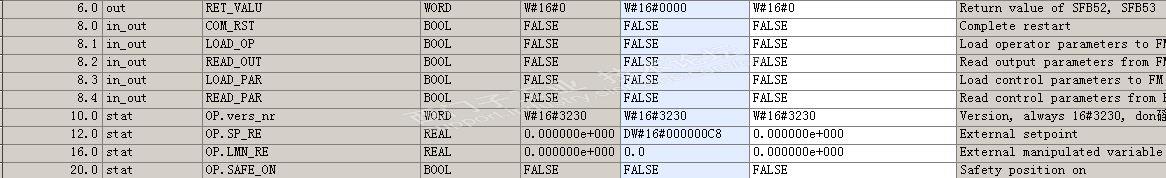

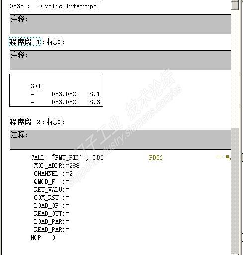

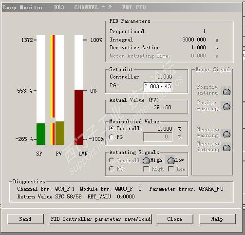

 刚开开始接触FM355菜鸟一个,仅仅直接用FB52背景数据块DB3,WINCC直接连接DB3的设定值、实际值以及输出MV,问题:实际值是正数时,mv一直是零,实际值是负数时,mv有数值变动,背景数据DB3监视,设定值与wincc设定值一样,但是打开355调试软件LOOP MONITOR,设定值Setpoint  controller一直是零,怀疑参数没有下载到355模块,在LOOP monitor修改手动设定PG或者手动输出,上位机WINCc都有对应显示,b35以及ob100调用如下图,请老师给看看是不不是FB52的引脚设定不对或者是其他什么问题
OB35: SET
      =     DB3.DBX    8.1    LOAD OP
      =     DB3.DBX    8.3    LOAD PAR
  CALL  "FMT_PID" , DB3
       MOD_ADDR:=288
       CHANNEL :=2
       QMOD_F  :=
       RET_VALU:=
       COM_RST :=
       LOAD_OP :=
       READ_OUT:=
       LOAD_PAR:=
       READ_PAR:=
      NOP   0

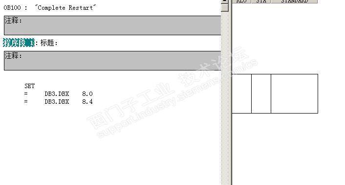

OB100:
      SET
      =     DB3.DBX    8.0  COM RST
      =     DB3.DBX    8.4  READ PAR
