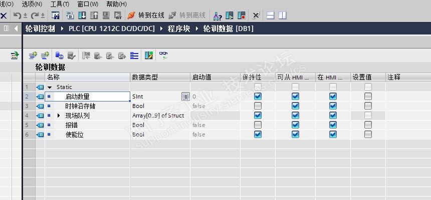

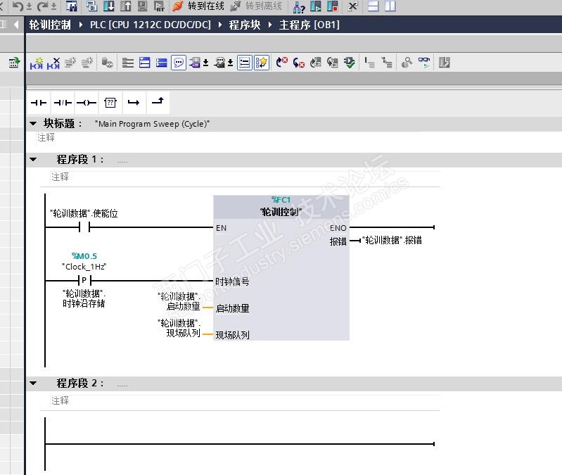

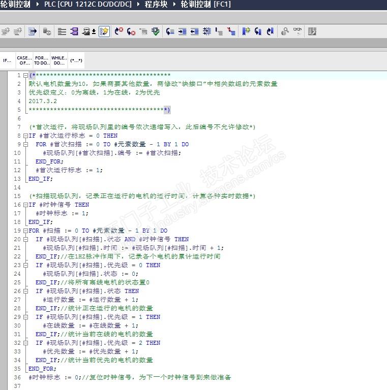

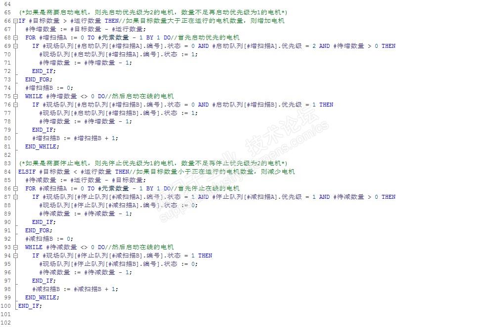

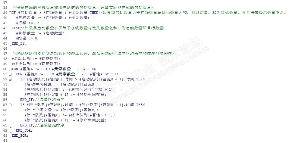

这个程序的功能就是:设定一个需要启动的电机数量,程序自动根据优先级和电机累计运行时间来启动或者停止电机。优先级分为:离线、在线和优先三种:离线表示电机故障或者人工屏蔽了,不参与工作;在线表示电机处于准备状态,随时可以启停;优先表示在启动时优先启动此优先级的电机。当输入需要启动的电机数量时,程序先启动优先的电机,启动顺序是累计运行时间短的先启动,数量未达到设定数量再启动累计运行时间较短的……优先的电机全部启动了还不够数量,则按上述启动原则启动在线的电机。如果设定数量比实际运行的电机数量少,此时需要关闭一定数量的电机,此时优先关闭在线的电机,不够数量再关闭优先的电机,关闭原则是先关累计运行时间长的电机……
我使用的是1200PLC和TP1200触摸屏,需要完整工程的可以跟我联系。
