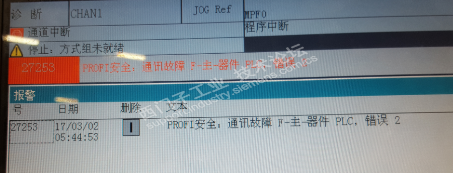

840DSL 27253报警
2742
2017-03-02 19:38:58

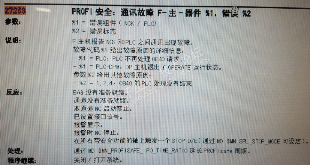

在840DSL试验台上增加了一个ET200S的F DI/DO的安全输入输出模块,原来没有安全集成功能,配置了一下,出现27253的报警,按照诊断手册的说明,也增加了PROFISAFE的周期时间,但报警消除不掉,有人遇过这报警么,在论坛搜了下,没发现这个报警。
