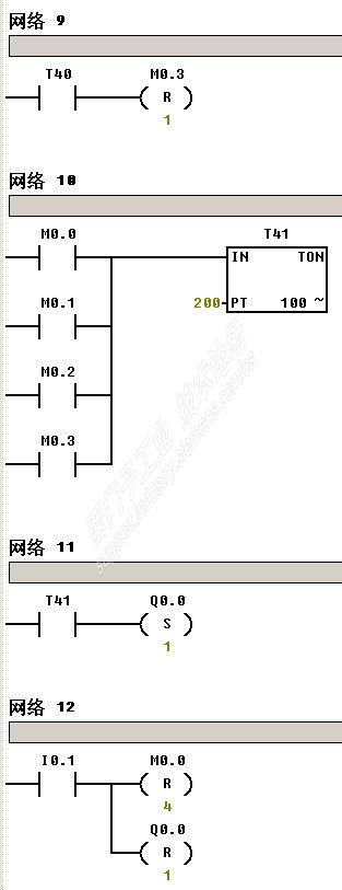

先把手画的图整理一下,楼主看看是不是这样:
