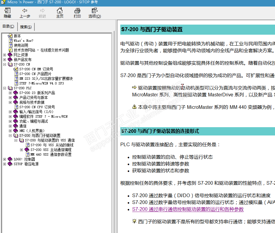

看手册吧:
《Micro’n Power S7-200 LOGO! SITOP 参考》V1.8版本
https://support.industry.siemens.com/cs/cn/zh/view/84175754
