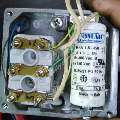

啊,的确是我看错了,昨天我正好在外面有事,看的太匆忙了。这就是了,原来还在纳闷:三相怎么还接电容的。三相本身就有相位差,不用启动电容的。
小功率的三相电机改风机改单相就是比较常规的接法了,如下图,星接与角接不同,一般还是用星接的多(很多三相风机都是标配电容器的)。

高侠你看错了电路图。单相需要接电容三相是不需要接电容的。

这种情况应该只适合于这种小的风机负载,普通电机接成三角形,在一个绕组上加一只启动电容确实可以改成单相接法,电容移相90度,产生启动转矩使电机旋转。在还原为三相接法时,这个电容也能起到增大启动转矩的作用,三相接法因为三相之间的相位差,通电也可以转起来,只不过如果没有这个电容,启动力矩会小一些。单相和三相接法都是利用了电容的移相原理。
电容耐压是450V,如果并联在380V电压上,很容易损坏的,所以电机本身配置的电机是使用在单相220V上的。
