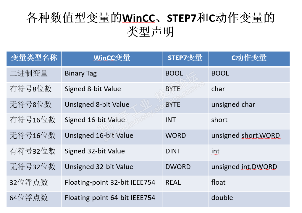

各种数值型变量的WinCC、STEP7和C动作变量的 类型声明
