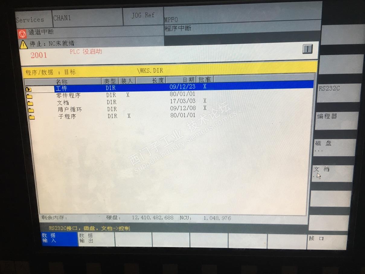

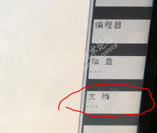

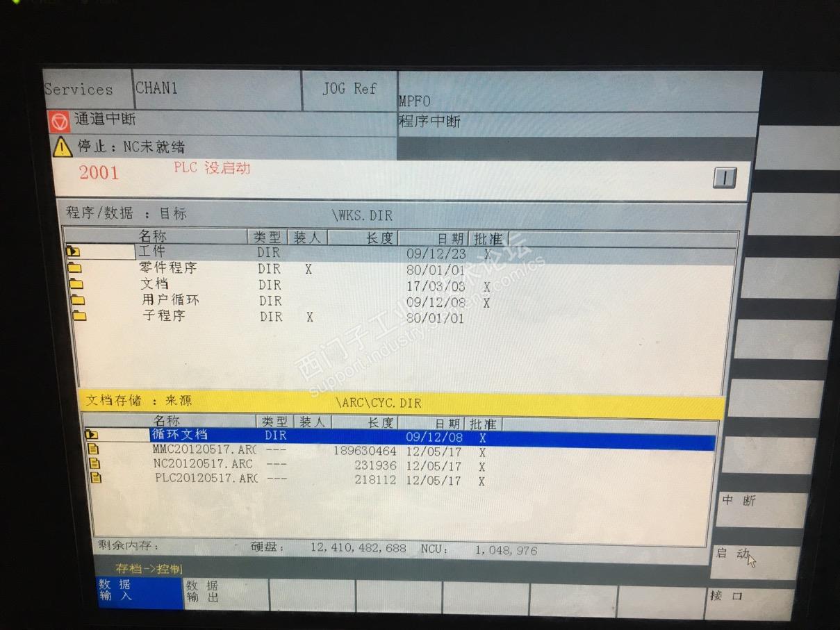

以下是引用渔明鱼工在2017-03-03 14:40:39的发言 >1楼
选择文档找到你回装的PLC备份程序,就会出现启动按键了。
渔工请看一下我的步骤,最后有一条报警:由于出错,任务被终止
